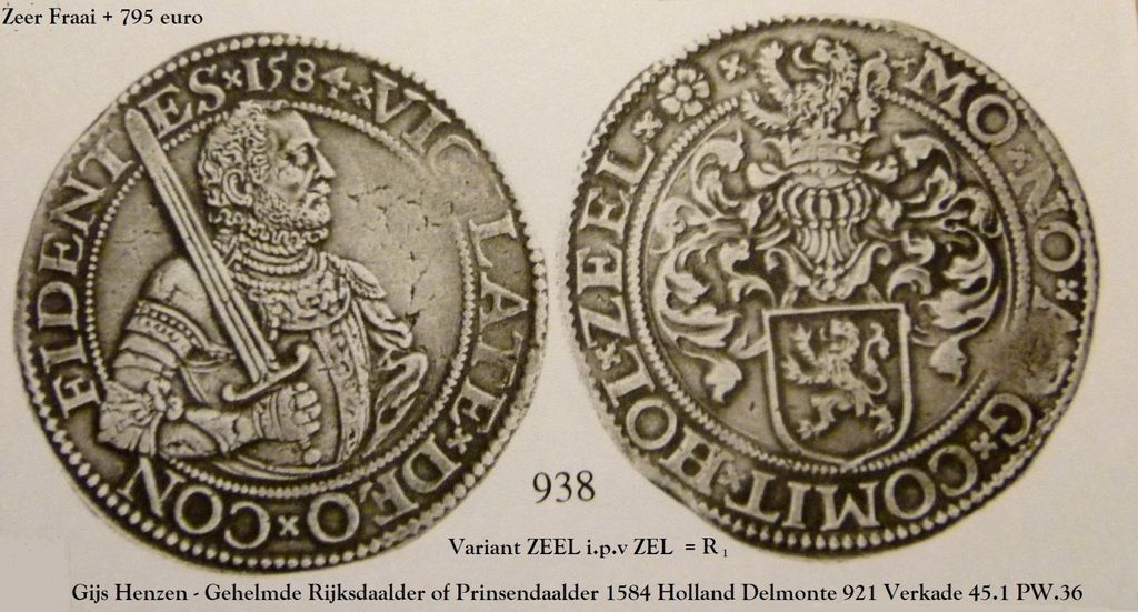

Hier een exemplaar van Gijs Henzen:
Henzen heeft het niet over waar het zwaard het motto doorsnijdt, maar wel over ZEEL en ZEL .
Ik ken beide varianten E en ES , komen volgens mij bij alle provincies voor, dwz. Zeeland - Holland - Gelderland - West Friesland en Utrecht,
ik heb er eigenlijk nooit verder aandacht aan besteedt.
