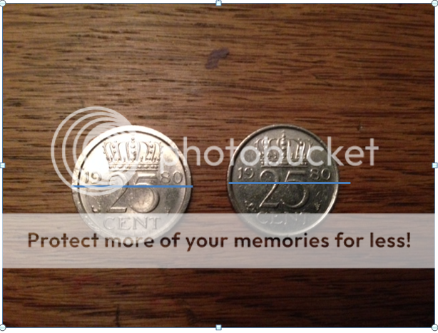

Ik kan aan deze 25 cent 1980 komen die er vreemd uit ziet, is dit een misslag of vals of...?
Wat ik ook graag zou willen weten wat deze waard zou kunnen zijn, ik kan hem ruilen tegen een 2 Stuiver van voor het Koningrijk,

Lijkt me een geval van mooi gepoetst, misschien wel zilverpoets.
Maw een gewone 25 cent.

De linker is anders dan de rechts (originele), kijk naar de brede en vlakke rand.

Heb je de munt ook kunnen meten en wegen? Het lijkt me trouwens sterk dat mensen een kwartje uit 1980 gaan vervalsen. Het is wel duidelijk te zien dat het linkerkwartje een bredere rand heeft dan het normale kwartje wat er naast ligt.

Nee ik heb deze munt niet kunnen vasthouden en wegen, hij us nog niet in mijn bezit.

De rand is duidelijk dikker, maar je zou het gewicht en de diameter moeten hebben om er iets meer over te kunnen zeggen. In ieder geval is zo'n dikke rand mij onbekend. Misschien dat er per ongeluk een verkeerd muntplaatje is gebruikt; bijvoorbeeld een muntplaatje van het kwartje van de Antillen. Die hebben een diameter van 20mm, terwijl de Nederlandse kwartjes 19mm zijn. Beide kwartjes hebben wel een gewicht van 3 gram.
Ik vind het wel een interessant muntje om eens nader te onderzoeken. Ik weet niet veel van provinciaal af, maar volgens mij is een dubbele stuiver niet zo heel duur. Dan zou je dus de gok kunnen wagen, maar dat is een persoonlijke afweging.

Op het scherm gemeten lijkt de linkermunt groter te zijn. 5,4cm linker en 5,1 cm rechts.
Even de foto knippen en plakken en dan een lijn in het midden toevoegen. Beide lijnen zijn even lang, maar je ziet dat bij de rechtermunt de lijn langer is dan bij de rechtermunt

Hij lijkt meer dan 1mm breder dan het origineel, dus geen Antillen muntplaatje toegepast?
Ik heb de bezitter gevraagt hem op te meten.
Het Provinciale muntje is wel een zeer fraai exemplaar, tussen de € 10 en € 15 waard.
Ik heb verder geen misslagen en varianten van munten maar weet wel dat ze soms een waarde vertegenwoordigen, afweging hier is of deze variant ook waarde heeft :lol:

Ik heb eens even naar de verhoudingen gekeken.
De linkermunt is ongeveer 5.4 cm op het scherm
De rechtermunt is ongeveer 5.1 cm op het scherm
Als het een Antiliaans muntplaatje is, hoort de linkermunt 20mm te zijn en het rechterplaatje 19mm
5,4/20 = 2.7
5.1/19 = 2.69...
Maar: ik meet met een lineaal op een beeldscherm en dat is niet echt nauwkeurig. Dus het zou best wel eens kunnen kloppen dat die linkermunt een diameter heeft van 20mm en dus waarschijnlijk geslagen is op het muntplaatje van een Antiliaans kwartje, in plaats van een Nederlands kwartje. Ik durf inmiddels wel te wedden om een biertje dat dat zo is :lollig:
Ik ben eens heel benieuwd naar de diameter. Als het muntplaatje echt te groot is dan denk dat je hem gerust kunt ruilen voor een dubbele stuiver.

Ow, wat ook nog zou kunnen is dat het een muntplaatje is van Suriname. De Surinaamse 25 cent heeft ook een diameter van 20mm, maar wel een gewicht van 3.5 gram (ipv 3 gram).

Frank, ik denk dat je goed zit. Dit ziet er inderdaad uit als een kwartje van 1980 Nederland, geslagen op een plaatje bestemd voor een kwart gulden 1980 Nederlandse Antillen.
Suriname is veel minder logisch, deze zijn van cupronikkel, wat een andere kleur heeft en deze zijn in 1980 niet geslagen.
Ik denk daarom ook zeer waardevol en ik zou hem zeker ruilen tegen een dubbele stuiver. Waarbij ik ook denk dat 10 tot 15 Euro optimistisch is voor de dubbele stuiver.

Ik heb inmiddels al afgesproken te ruilen, puur om de interesse in deze vreemde misslag.

Hier wat extra verkregen foto's, de kartelrand is aanwezig maar de munt is dus niet groter/kleiner dan het origineel al leek dat zeker zo op eerdere foto's.

Dat er een kartelrand aanwezig is, zegt niet zo veel. Op de blanco muntplaatjes wordt eerst de rand bewerkt (kartelen of randschrift) en pas daarna wordt de munt geslagen. Ook de kwartjes van de Antillen hebben een kartelrand.
Dat er een muntplaatje van Suriname gebruikt zou zijn is gezien de metaallegering inderdaad al onlogisch (maar niet onmogelijk), maar er zijn in 1980 geen kwartjes voor Suriname geslagen. Dus die theorie kan wel worden weggestreept.
Op de foto's leek me echt één munt iets groter te zijn. 1 mm is maar heel weinig en misschien is het nog wel iets minder omdat het muntplaatje niet goed gepast heeft en zodoende een beetje 'geplet' is. Om het verschil te zien (als het er inderdaad is) zul je wellicht een schuifmaat nodig hebben.
Als een dubbele stuiver inderdaad een waarde heeft van 10-15 euro (ik verzamel geen provinciaal), zou ik persoonlijk de ruil ook gemaakt hebben. Het muntje is interessant genoeg om eens nader te bekijken. De dikke rand is hoe dan ook niet normaal en dat moet een oorzaak hebben.
Als je het muntje straks binnen hebt ben ik heel benieuwd naar je bevindingen.

Die tweede set foto's zijn volgens mij niet van hetzelfde kwartje, hier lijkt de rand toch veel smaller dan op de eerste set foto's?

Hij ligt onderop :)
Laat het kwartje eerst toesturen alvorens ik de stuiver verstuur.

Hij bleek 19,15mm in diameter te zijn en 1/10mm platter. Heb daarom een andere 1980 kwartje gepakt, tussen twee metalen gladde plaatjes gedaan en in een bankschroef aangedraaid, resultaat is gelijk aan het mij toegezonden muntje.
Feitelijk is het smalle opstaande randje van het origineel geplet waardoor er een mooie platte brede rand ontstaat, hier door werd de munt dus iets dunner maar ook iets breder.
Tevens zijn onder een loupe duidelijk gereedschapssporen te zien.
Ik vertrouw het niet en heb deze "misslag" terug gestuurd.

Goed gedaan en mooi dat je dit zo ontdekte. Weer een stukje huisvlijt om op te gaan letten.

Auw... het was ook te mooi om waar te zijn.
Zo zie je wel maar weer dat je een munt moet zien en niet blind op een foto af moet gaan.
Heb je nog de mogelijkheid een foto van het kwartje dat je zelf hebt bewerkt te plaatsen?
